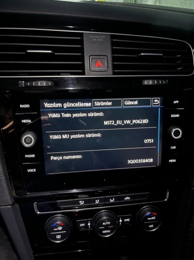

Arcıma vagcomcenter den carplay aktivasyonu yaptırsam bu daha sonra yetkili servis bakımlarında silinirmi.bu gibi yerlerde yapılan carplay aktivasyonlarında aracın elektronik aksamına ve yazılımna herhangi bir zarar olurmu. araç: golf 7,5 217 model 1.4 tsı hıghline

Unite yazilimi guncellenmedigi surece silinmez.

Araçlarımız aynı hocam bende sonradan carplay aktivasyonu yaptırdım hatta sonrasinda kamera ve acc de taktirdim. Servise bırakırken ekstra yazılım olduğunu belirtin ve yazılım güncellemesi istemediğinizi de belirtin. Ben son 2 bakımdır böyle yapıyorum herhangibi sorun olmuyor. Yazılımında elektronik aksama bir sıkıntısı olmaz.
