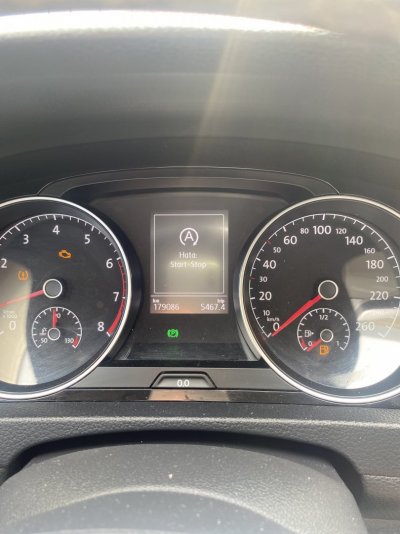

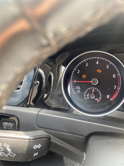

Selamlar arkadaşlar daha önce başıma geldi kendiliğinden düzeld.
Start stop hatası veriyor ve motor lambası turuncu yanıyor bunun çözümü nedir acaba?

Akünüz zayıfladığı için o hatayı veriyor olabilir akünüzü kontrol ettirin bence.
Akü garantiliydi götürdüm test ettiler sorun yok dediler. Sonrasında şarj ile dolduracağım dediler 75% görünüyordu akü.
Ama motor ışığı ne alakası var startstıp ile 🤔
Motor arıza ışığı yandığında, start stop arızası genelde otomatik olarak çıkıyor. Motor arızası çözüldüğünde düzelecektir. Elinizde varsa obd11 gibi bir cihazla ya da servise uğrayıp arıza kodlarına baktırın. Umarım masraf çıkaracak bir arızası yoktur.

Ustaya getirdim start stop çalışmasının sebebi motor ışığı sarınyor olmasıdır dedi.
Cihaz abağladıni ve bir iki gün kullan dedögekecen hatalara bakalım diye.
Ama hataları ekrandan sildi.
Ama start stop hala hata veriyor kullandığımda.
Umarım ciddi arızalar çıkmaz.
Arkadaşlar sorun çözüldü.
Doğuş servisine gittim cihaza falan bağladılar, aküde sorun yoktu zaten.
Bujiler ölmüş dediler ve boinlerden 2 si gidik dediler.
Bende fiyat istedim absürt fiyat çıkarttılar(7.600) ve kabul etmeyip hemen ustamın yanına gittim.
Tüm bujiler ve 2 bobinlerin değişimi ne kadar dedim işçilik dahil 1200 dedi.
Gittim yedek parçacıdan satın aldık taktı tertemiz iş çıktı ve çözüldü, startstıo çalışıyor ve motor arıza ışığı söndü.
