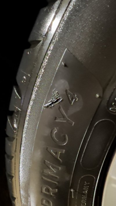

arkadaşlar selamlar.lastik 12 binde.şu şekilde yanda çizik var hafif derin.kullanımda sıkıntı yaratır mı? aldığım lastikçiye ve michellin bayiye sordum sorun olmaz dediler .ama içim rahat etmedi can taşıyoruz .daha lastiği 2-3 yıl kullanabilirim ondan içim rahat etmedi.sizce sorun oluşturur mu?

O lastiği bütçe sıkıntısı yoksa yenileyin. Yenilemek külfet olacaksa arka sağ tarafta kullanın ve her an yarılmasına karşı tetikte olun.
O yarigin biraz büyügü vardi bende, 5 bin kmdeydi, yazlik yerde kazik yeme pahasina degistridim (2020'de 400 liralik lastige 600 lira verdim) kafa rahatligi herseyden önemlidir. Cok tehlikeli olmaz ama %1 bile büyük risktir yüksek süratlerde. Ben degistriridim ama cogu kisi degistirmezdi.
Aynısını geçen yaz değiştirdim büyük ihtimal bir şey olmazdı ama kafa rahat olsun mantığı

Düzeltiyorum 12.000Km yapmışsınız. Sağlıklı olan 2 tane alıp önlere takmaktır.. Darbe olmayan lastiği de stepneniz deki lastik 6-8 yıldan daha eski ise stepnedeki ile değiştiriniz.

Ben olsam değişmem, lastikte kritik hasar yaratacak bir durum yok. Kafa rahat etsin diyorsanız degisebilirsiniz.
Lastik sökülüp janttan ayrıldığında; hasarın boyutu ne kadar, yanak ne kadar incelmiş, telleri kopartmış mı yada açığa çıkartmış mı, yoksa yakınına bile denk gelmemiş mi?.
Bu hasar, lastiğin basıncını bu noktadan bırakmasına ne kadar sebebiyet verebilir?, (zincirin gücünü en zayıf halkası belirler klişesini de araya sıkıştırayım) Yani kritik seviyeye gelmiş mi & gelmemiş mi ?
Bunların cevabını söyleyebilecek lastikçi var mıdır? Yada bu yazdıklarımdan kaç tanesi önemlidir, yazdıklarımın bir çoğu oradan buradan duyma şeyler, (özeleştiri) başa gelen tecrübe yok.
Lastikçi baktı baktı, tüm ihtimalleri kafada hızla değerlendiriyor gibi görünüp; lastiğin üretiminde, tasarım geliştirmesinde, ar-ge sinde bulunmuş, yıllarca yerli yabancı makaleler ve testler incelemiş, bu yolda ömrünü harcamışca bir edayla, ama sonra aynı bizim gibi yuvarlak konuşup; "çok birşey olmaz ama yüksek hızlarda problem olabilir... Nerede bırakacağı hiç belli olmaz, değiştirmek mantıklı... iki lastik parası mı değerli canın mı?" der ve işin içinden sıyrılır mı?

Aklımda bir fikir var Lastiğin markasına bir mail atsanız, böyle böyle birşey yaşadım lastiğin değişmesi gerekir mi, bu konuda uzmanlaşmış destek verecek ekibiniz var mı? Şu şehir şu ilçede ikamet ediyorum. Yönlendirebileceğiniz bir nokta var mı? Yoksa lastiği size ulaştırıp incelenmesi mümkün mü ? Bana bu konuda yapılabilecekler konusunda desteğinizi bekliyorum. İleriki zamanlardaki lastik tercihimi de aldığım yardım destek ve bu deneyimlerime göre şekillendirmek istiyorum.

Marka Michelin'miş sanırım. Denemekte fayda var bakalım nasıl sonuç çıkar.

evet hocam marka michelline marka.bana michelline bayinde suriyeli çalışan eleman iki defa almanyaya git gel bişey olmaz dedi.lastiği söküp inceleyeip yorum yaptı ama

Tamamen çok derin olmamasından yola çıkarak yorum yapıyorum sorun olmaz gibi geldi bana.
