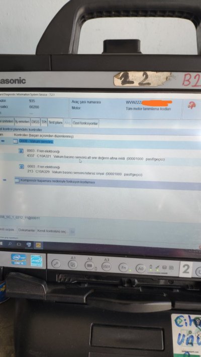

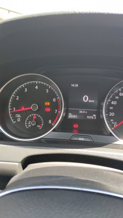

Herkese selamlar. Benim aracımda kontağı açtığımda ve çalıştırdığımda fotoğrafta gördüğünüz lambalar yanık kalıyor. Az ilerlediğimde ABS sönüyor kırmızı fren lambası yanmaya devam ediyor. Bir süre sonra o da sönebiliyor bazen, yada az ilerleyip kontak kapa aç yaptığımda hepsi sönüyor bidaha yanmıyor. Arada bir bu şekilde yanıyordu bu lambalar bende özel servise gittim cihaza bağlattım vakum sensörü hatası çıktı fotoğrafını bırakıyorum. 1 gün aracı bırakmam gerekiyormuş, deneme kontroller yapılacakmış sensör arızası da olabilir yada basınç düşüklüğünün sebebi olarak biryerde kaçak da olabilirmiş.
Böyle birşey yaşayan tecrübe eden veya bilgisi olan varmı forumda acaba? İnşallah vardır😬

Ya vakum borunsunda kaçak var ya sensör arızalı her iki tarafada vakum testi uygulayarak sorunu çözmek mümkün ayrıca beyinci işi değil oraya niye götürdünüz. g608 dediğimiz parça fren servosuna giren vakum hattıdır.
