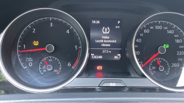

Merhaba 2014 golf aracımda çalıştırınca hata yok 1 dakika sonra dursada gitsede lastik hatası veriyor sarı ışık yanıp sönüyor
    416.6 KB · Görüntüleme: 22
Lastik basınç uyarısı değil bu hocam, Lastik kontrol "Ekranı" hatası. Yabancı forumlardan edindiğim bilgiye göre;
Lastik ebatlarında değişiklik yaptıysanız veya lastikleri değiştirirken sensör kablolarından birisi çıkmış,kopmuş olabilir. Buna ABS kabloları vs dahil.
VCDS bağlayıp hatayı temizlemeye devam edin. Belirli bir süre sonra hata gidebilir fakat en kısa sürede yetkili servise yinede uğrayın.
Aynı hata benimde başıma gelmişti Rcd330 media takılıyken. Sonra aracı bıraktım 1-2 saat sonra bir şeyi kalmamıştı.
