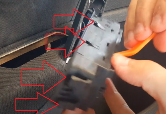

Merhabalar 2015 golf 7 aracımda cam acma kapama tusları kırılmaya basladı bazen calısmıyor.4 lü set düğme aldım ama youtube ve yabancı forumlardada kapıyı sokmeden değiştiren bulamadım.Kapı döşemesini sokmek istemiyorum.Acaba kapı dosemesini sökmeden cam düğmesini değiştirmenin bir yöntemi var mı acaba ? Bilen arkadaşlar yardımcı olursa sevinirim.
şu tırnaklara bir şekilde ulaşmanız lazım. Eskiden sökülmüşse belki mümkün olur önden arkadan ufak ufak yukarı çekmeye çalışın bir plastik kemik yardımı ile.
Hocam kapı döşemesini sökmeden imkansız. Derseniz döşeme umurumda değil zarar görse de sorun değil derseniz tabi ki sökülür. Ama döşemenin formu bozulur.
