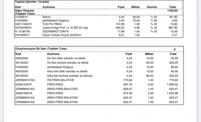

Merhaba arkadaşlar yıllarca golf kullandıktan sonra geçen sene 2016 highline dsg tiguana geçtim ,bakımları düzenli olarak yetkili serviste yaptırıyorum. 55.000 km de bakıma gittiğimde ön ve arka balataları da değiştirdiler hiç değişmediği için. Dün 69.000 de bakıma gittim ve ekstra olarak frene basınca hafif ses geliyor diye belirttim, yine balatalari hatta diskleri değiştirmek istemiş servis elemanı. Servis danışmanı da zaten önceki bakımda değiştirdik sisteme bakmadıkları icin öyle yazmış ben onay vermedim diyor. Servistekiler ya işgüzarlık yapıyor ne tutturabilirsem diye ya da balatalar kalitesiz bisey takıldı anlam veremedim. Sakin araç kullanan biriyim, Bu kadar kısa sürede balatalar yıpranır mi sizce?

aracınızda fren diski değişmiş. Fren diski değişince sıfır balata takılır uyumlu olması açısından. Bu yüzden balatalar değişmiş. Aracınızı 1000 km sert frenli kullanmayın. Aracınızın frenlerini yıkamadan önce el değebilecek kadar soğuduğuna emin olarak yıkayın. Aksi halde yamulur tekrar.
