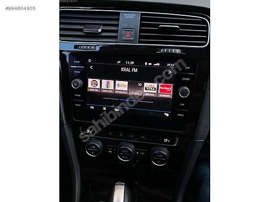

C368EFF4-0AA2-472B-93E4-F12A28C0879E.jpegSelamun aleyküm,
Golf 2017 higline 7.5 aracımda multimedyasında video oynatma nası oluyor arkadaşlar bir türlü araştırmalarıma rağmen bulamıyorum.
İnternette bu model multimedya cihazlarında video oynatıyor ben bir türlü bulamıyorum Yardımcı olursanız sevinirim.
@Ezkey671 Videoyu App-Connec vasıtası ile telefondan oynatıp ekrana yansıtıyorlar.
@Terms hocam car play açtırdıkdan sonra direk yansıtma olurmu yoksa video oynatabilmek için kırıcı kodlamamı yapılması lazım
bildiğim kadarıyla bu standart ünitelerde video oynatma için iphone telefona jailbreak yapıp öyle kullanıyorlar androidde mirror link vasıtasıyla haricen prgramlar gerekiyor video oynatma için . 3.ihtimal interface denilen aracın ünitesine bağlanan cihazlar vasıtasıyla. ünite mib 2.5 olunca kodlamayla izlenebiliyor.
ios ta Jailbreak şart, androidde ise root yapılırsa daha kolay iş görüyor, fakat root yapmak istemezseniz 3. Parti uygulamalar da iş çözebilir
