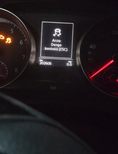

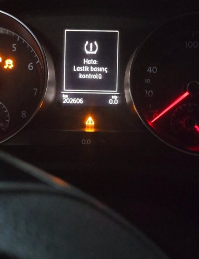

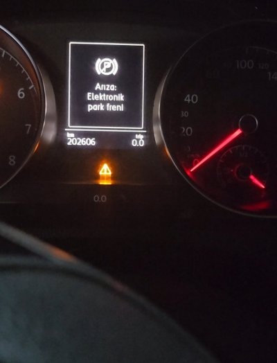

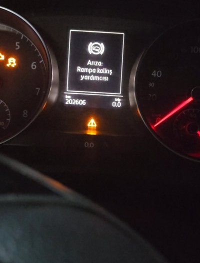

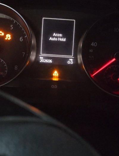

Herkese merhaba. Aracımla yaklaşık 250 km yol yaptiktan sonra avm kapalı otoparkında kontak kapattım. Yaklaşık 2 saat sonra kontak açmamla bütün bu arızaları görmen bir oldu araç P konumunda çakılı kalmış durumda, P pozisyon ışığı(vites yanındaki beyaz olan) yanip sönüyor, araç kesinlikle marş almıyor(akü sağlam olmasına rağmen takviye de denedim tık yok). Kutup başı söktüm bekledim taktım sil baştan değişen birşey yok... Usta geldi cihaz bağladı "TCM BAĞLANTI KURULAMIYOR" hatası aldık. Aracım 202000 km de fikri bilgisi olan yönlendirebilecek kimse varmıdır
