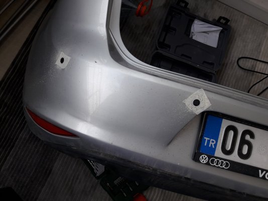

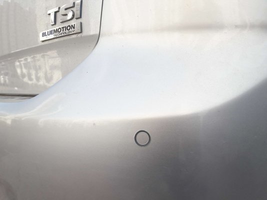

Yazayım bari başkası düşmesib aynı duruma
Kağıt bant yapıştırılıp dıştan içe doğru yapılması gerekiyor, çapak olmaması için.
Yerini dıştan tam ayarlayamazsınız doğru. Tamponun içinde konumları belli. Matkabın ince ucu ile tam merkezini deliyorsunuz. Artık tamponun dışında park sensörünü yanlış konumlandırmaktan korkmaya gerek yok 😀

Tavsiye üzerine gittik hocam bir de, orijinal tip takıyorlar diye. usta yoktu kalfa da işi biliyor sandık yola gidecektim pek aklım da ermez bu işlere. İçten dışa duvar deler gibi dairesel hareketlerle delince sonuç öyle oldu. "E çapak oldu hep ne olacak bunlar" diyince de, " bunlarda çapak olur ağğbii" diye bir açıklama getirdi tabii ki. 😀 en temiz fabrikasyon görüntü için ısıtıcı ekipman ile içe kıvırarak deliyorlar hocam. sizin içten merkezi delerek dıştan müdahale için işaretleme de son derece mantıklı.
