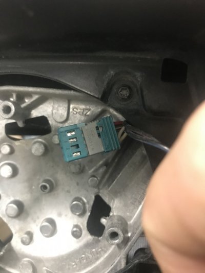

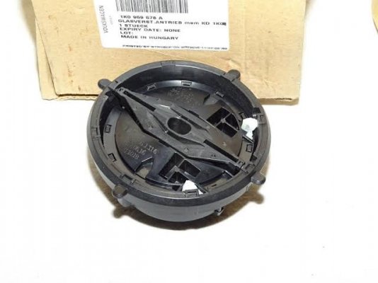

Arkadaşlar merhaba, yakın zamanda aracıma hafızalı koltuk retrofiti yapmıştım. Bilindiği üzere koltuk, daha onceden kaydettiğiniz ayara bastığınız kayit tusuna gore (1-2-3) kendini ayarlıyor. Dedim ki madem öyle hafıza tuşuna bastığımda aynalari da kaydettiğim pozisyona getirsin.
Daha sonra araştırmalara başladım. Bu özelliği açabilmek için kapı kontrol modüllerinde ufak bir kodlama gerekiyor. İlk olarak bu kodlamayı yaptım ve denedim. Bir de baktım ki sağ ayna tam istediğim gibi oldu. Fakat, sol sürücü aynasında kıpırdama yoktu. Bu kadar basit olmayacağı belliydi. 🙂 Sonra sol aynanın neden çalışmadığını anlamak için sol kapı modülündeki hatalara baktim ve ayna pozisyon sensoru sinyal hatası olduğunu gördüm. Bunun anlamı şuydu; sol aynada maalesef pozisyon sensörü yoktu. Çünkü, sağ aynada geri vitese taktığınızda aşağıya alma özelliğini pozisyon sensoru yapıyor. Solda ise bu özellik olmadığından bu sensörü koymamışlar.

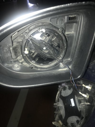

Hemen sol ayna için gerekli pozisyon sensörünü temin ettim ve sol ayna içerisine taktım. Ayrıca bu sensörün çalışabilmesi için ayna içerisine ekstra 4 kablo daha cekmek gerekiyor. Kapi içerisini sökerek gerekli kablolama ve montaj islemlerini tamamladım.

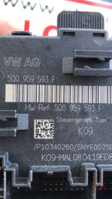

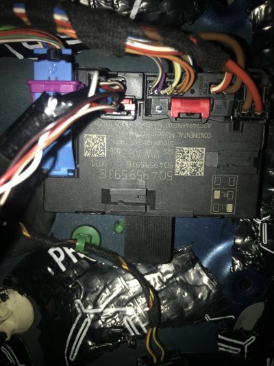

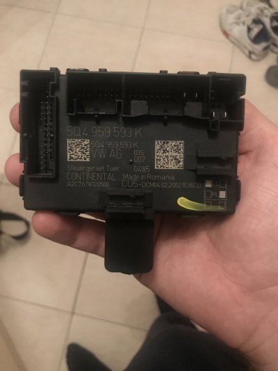

Bu aşamadan sonra yazilimsal olarak ne yaptıysam sol ayna düzgün çalışmadı. Bir türlü kaydettiğim ayara gelemedi. Biraz detayli olarak bu konunun üzerinde çalıştım. Bu aşamaları hizli gecerek sadete geliyorum. 2-3 farklı kapı kontrol modülü denedim. Ve sonunda düzgün çalışanı bularak işlemi tamamladım.
Artık iki ayna da kaydettiğim pozisyona gidiyor. 🙂 Mesela, koltuktaki 1 numaraya bastığımda o ayardaki koltuk ve ayna ayarlarini yapiyor. 2 ye bastigimda ise 2 ninkileri yapıyor. okuduğunuz icin teşekkürler.

Sağol abi. Aynen dediğin gibi çok uğraştırıcı oldu. Montaj kısmında en cok zorlandığım yer, ayna içerisine 4 ekstra kabloyu çekmek oldu. Çünkü kablo kanalı bayağı dar. Zaten kor nokta icin de oradan kablo geçirmiştik. Şimdi bu epey zorladı. Neyse ki oldu. 🙂

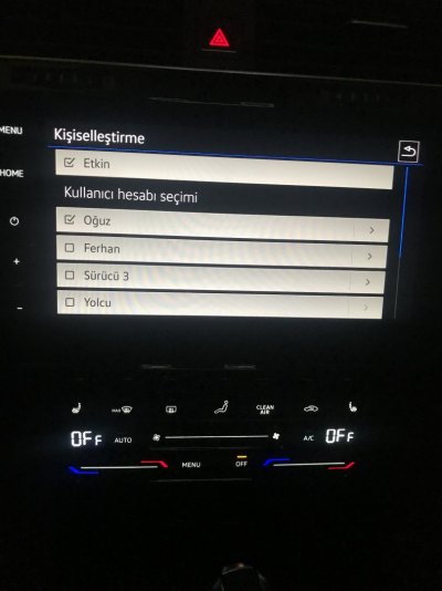

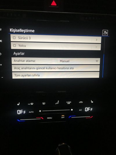

Hafızalı koltuk, hafizali ayna ozelliklerini araca kazandirdiktan sonra anlamli olabileceğini düşündüğüm kişiselleştirme menülerini de aktif hale getirdim. Böylelikle arac artık kisiye gore ayna ayarlarini koltuk ayarlarini kendisi yapiyor. Dilerseniz anahtara atama da yapabiliyorsunuz. Yani hangi anahtarla acarsaniz o anahtarin sürücüsünün ayarlarini otomatik olarak getiriyor. 🙂
