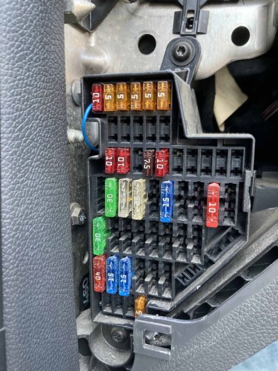

Arkadaşlar merhaba, 3 gündür blutooth sorunu yaşıyorum. Önceden kontağı çıkardıktan sonra radyoda kendiliğinden kapanıyordu, şimdi radyo çalmaya devam ediyor..
Sürüş esnasında yarım saat sonra radyo kendiliğinden kapanmaya başladı..
Geçen hafta sigorta tablosunda sigortaları kontrol ettirirken acaba usta yanlış birşey mi yaptı diye de düşünmüyor değilim hani..
Radyonun görselini paylaştım.
Tecrübelerinizi ve önerilerinizi paylaşırsanız sevinirim.

Arkadaşlar sorun çözüldü, Görselde gördüğünüz mavi kablo tam temas etmediği için bu sorunlar ortaya çıkmış. Sigortayı çıkarıp kabloyu düzgün takınca
1-Radyonun yarım saat sonra kapanması
2-Kontağı çevirinca radyonun açılmaması
3-Kontağı kapatınca radyonun kapanmaması
4-Blutooth bağlanma sorunu
ortadan kalktı..
