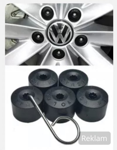

Bahsettiğiniz şey aşağıdaki plastik siyah kapaklar ise ucu kancalı herhangi bir şey ile çektiğinizde elinize gelecektir.

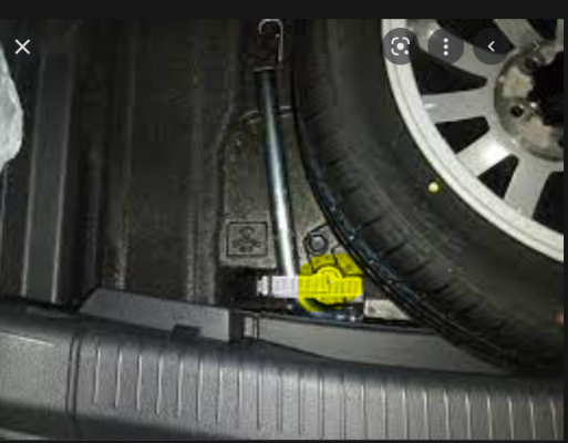

Olmadığına emin misiniz? Başkasının işine yarayacak bir şey değil çünkü. Aşağıdaki konuda olması gereken yerin fotoğrafı var. Audi için servisten siparişle alabileceğim söylenmişti, vwde aynıdır heralde.
