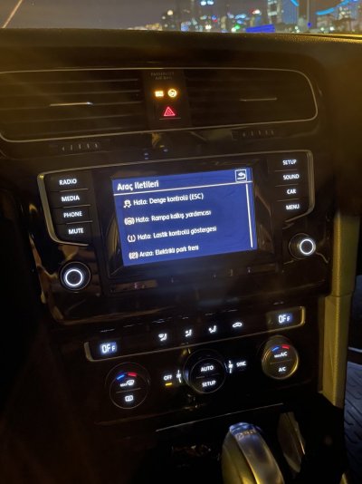

2014 model golf 7 1,4 TSİ araç düz yolda giderken arıza yaktı ve gaz yememeye başladı sağa çektim bi süre bekledikten sonra tekrar çalıştı sonradan tekrar durduğumda bir sürü hata dizisi verdi ve yol yardımla servise çektirdim bilgisi olan var mıdır iyi günler dilerim

Arkadaşımın aracı(a3) bu hataları verip çalışmıyordu. önce ABS pompasından şüphelenmiştik sonra serviste bir parça değiştirdiler ne olduğunu hatırlamıyorum

Teşekkürler ediyorum akü diyende var dsg den kaynaklı diyende var
Bu tip arızalarda aracında diagnostik cihazi ile kontrol edilmesi gerekir. Aksi halde arıza tespiti şanstan öteye gitmez :)
Mekatronik kartından kaynaklı olduğunu söylediler bilginize saygılar

Geçmiş olsun geçen hafta yetkili serviste yaptırdım mekatronik kart ve beyinde arızadan dolayı komple set olarak değişti muhtemelen sizinde bu sorun olabilir kronik dsg arızası dedikleri bu oluyormuş
