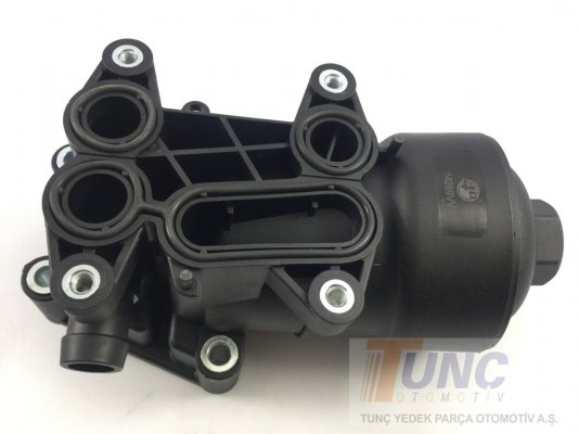

1.6 2012 Cay olması muhtemelen bu motora sahip araçların %80 kadarı paslı korozyonlu soğutma sıvısı ile kullanılıyor ve genelinde ön ana radyatör - Yağ kütüğü sorun çıkartabiliyor. İyi bakılmışsa motora iç aksamları paslı değilse, en kötü kütük contalarda sorun çıkartıyor ısıdan ve kütüğün o ring yatağının ince olmasından yatakta dökülme kırılma oluyor. Değişimi yapılmamışsa kütük sorunlu olabilir.
Kütükten çıkarsa metal soğutucu ve kütüğün kendisi olarak takım değiştirin. Bu arada yağa / su antifriz karıştığında yağın rengi değişir.

Yağın rengi sağlam çok şükür söylediklerinizi kontrol ettireceğim teşekkür ederim.
