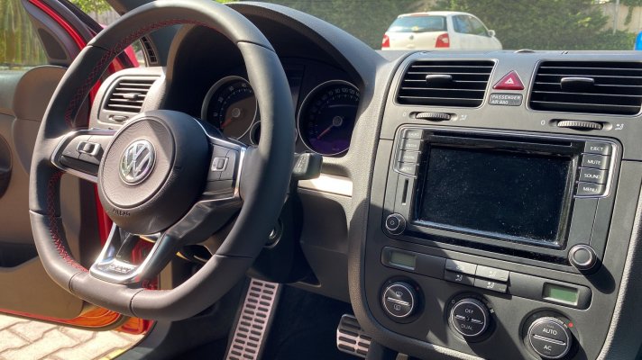

Golf 7 de olduğu gibi golf 5'i de orjinal şekilde doldurmaya devam :)
Golf 5 direksiyonunda müzik değiştirme tuşları yoktu. Yeni direksiyonla o özelliğe de kavuşmuş olduk.
1k8 959 442 Tuş takımı
1k0 953 549 CH da direksiyon altındaki beyin
Bu 2 parça ile sorunsuz şekilde uyum sağladı direksiyon.
Şu an tek eksik ışıkları yanmıyor. O da ufak bir operasyon ile çözülebiliyor. Hız sabitleyici tuşlu bulursam operasyona da gerek kalmayacak.
Ekli dosyayı görüntüle 59046
Elinize sağlık Çok güzel görünüyor, ışık da tam üstüne düşmüş, prof fotoğraf çekimi gibi olmuş 👍
Cok tatli duruyor egreti degil. Diger malzemelerle de uyum saglamis. Basliga girmeden boyle bi uyum olacagini dusunmemistim 😅
