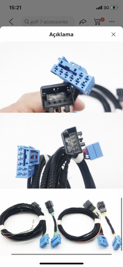

Merhaba forumdaki eski gönderilerden 7.5 comfortline montajı gördüm ve stobu aldım. Montaj konusunda sıkıntı yaşıyorum.
7.5 soket bulamadım ikinci el olarak.
Aliexpreste şöyle bir ürün var direkt 7 den 7.5 dönüştürücü ama satıcı dinamik yani kayar led yazmış mesaj attıgımda comfortline stoba uyacagı konusunda emin olmadığını söyledi gruptaki gönderide ebay üzerinden alanlar olmuş ama o ürün silinmiş görüntüleyemedim.
Bu üründe mavi olan yer dişi 7.5 8 pin siyah olan yer 5 pin 7 giriş. 2 adette ekstra pin var. Servisten 4 tane soket alsam 400 lira yapıyor pin alıp pın aktarmak vs ugrasmak yerıne bunu almak istiyorum anlayanlar daha once tecrube edebler bakabilir mi bu ürün uyar mı 7 comfortline dan 7.5 comfortline dönüşüme. Link ekliyorum.

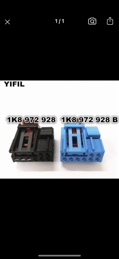

Soketleri hatırlıyor musunuz acaba aliexpresten 3 satıcı uyar 2 tanesi uymaz dedi de ürüne ben baktıgım kadarıyla uyuyor mavi olan 8 pinli 7.5 siyah olan 7 soketi. Dışarıdan serviste 100 lira diye biliyorum sadece soket. Bu daha mantıklı geldi 460 liraya geliyor bana ekstra 2 pin dahil
1K8 972 928 B parça kodlu soketler hocam.
Çok teşekkür ederim. Servistede aynı ücret oldugu için aliexpressteki dönüştürücüyü almak istiyorum direkt pinlerle ugraşmamak için. Bu alacağım donusturucunun soketi aynı gibi değil mi parça numarası yokta ilanda.

Ona emin değilim hocam. Yanlış yönlendirmiş olmayayım.

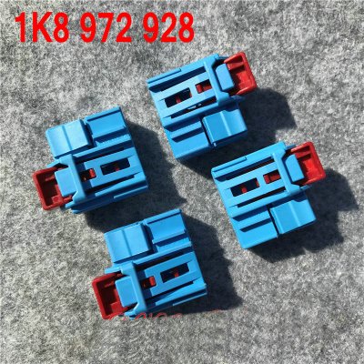

Biraz araştırma yaptım ve aldıgım stobun girişini karşılaştırarak buldum. 7.5 comfortline stop için soldaki soket lazımmış hazır donusturuculerin hepsi sağdaki parca numarası sonunda B olan soket cok ufak farklılık var ama uymuyormuş. Soldakinden aldım.
Konuyu okuyup almak isteyen olursa diye görseli ekliyorum. Aliexpresste 250₺ güncel 5 adet satılıyor. Serviste 4 ay önce 100₺ imiş şuan sormaya cesaret edemedim😂
