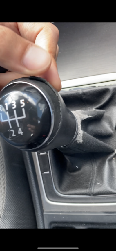

Arkadaşlar vites çevresindeki trimde kalkmalar mevcut viteste de aşınmalar var bunu nerede yaptırabilirim. İstanbul avrupa yakasında tavsiye edebileceğiniz bir yer var mı?

Otoderici ye sorun. Orası direk alcantara veya deri yapıyor. Sıfır gibi olur.
Alltaki kısım krom, krom kaplatsanız iyi olur maliyetli. Diğer türlü folyo bant 2 günde dökülür. ( Eskisi kazınıp zımpara yapılacak krom plastiğe ne kadar tutunur orası net değil orjinali bile dökülüyor. Bence çerçeve almak mantıklı.
Deri kısmı kolay çıkarın eskisini örnek olarak. Kaliteli deri alıp terziye diktirin. Kalitesiz suni ince deri kullanılmış hakiki deri yapar arada beslerseniz ömürlük olur.
Krom kısmı aliexpressten 10$ a almıştım. 2 haftada Erzuruma ulaşmıştı
Sorunu çözdüm istanbulda ikitelli nikelajcılar sitesine gelip burada birkaç atölye ile konuşup hatır gönül hallettim işi. Sağolsunlar kapladılar.
