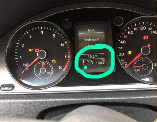

90D978A2-8276-4E17-8ED1-9A59101E8C67.jpegMerhaba kolay gelsin. 2020 model caddy aracıma obd eleven ile kodlama yapıyordum. Sonra aracım viraj far lambası hatası verdi sonra açtığım özellikleri kapattım. Sonradan farkettim ki hız sabitleme çalışmıyor resimdeki gibi yanında bir ünlem çıkıyor ne yaptıysam çözemedim yardımcı olur musunuz ?
Farkında olmadan farklı bir fonksiyon açmış olabilirsiniz. Arıza koduna düşüyor mu şuan ?
Autoscan yapip sonuclari atar misiniz
Hocam obd11 kullanıyorum ama Engine kısmında U112200 Databus implausible message diye hata çıkıyor silsem de gene geliyor.
Geçmiş bilgilerden ACC ile ilgili kodlamayı arayın eğer çıkarsa geri almanız daha kolay olur. Bana öyle geliyor ki yanlışlıkla ACC ile ilgili bir kodlamanın tikini kaldırdınız
