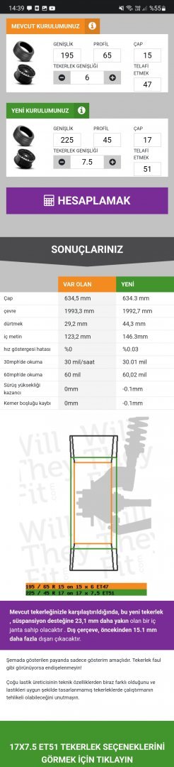

Ekte belirttiğim ölçülerde jant-lastik değişimi yapacağım ve değişim oranları içe ve dışa doğru çıkmalar içe yaklaşık 2.5 cm dısa 1.5 cm olacak gözüküyor. Şu an kullandığım bijonları kullanabilir miyim herhangi bir uyumsuzluk olur mu acaba?

bence bu verilerle cevap verilebilecek bir soru değil bu. janta göre değişir. mevcut bijonlar janta oturduğunda arkadan ne kadar çıkıyor onu kıyaslayın.
