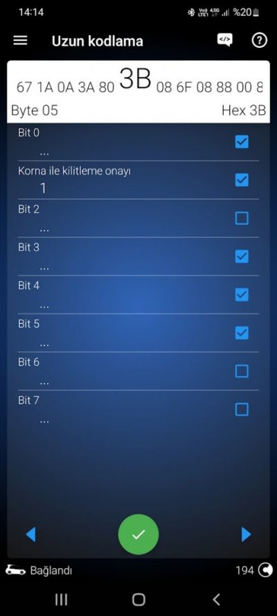

Nizamettin_Kepoglu Üye Katılım 9 Eki 2016 Mesajlar 299 Tepkime puanı 162 Konum İstanbul İsim Nizamettin 4 Tem 2022 #1 merhaba 2019 caddy araçta obd eleven ile hem otomatik hemde elle kodladık ama DWA onay kornasını çalıştıramadık. Ekrana menüsü geldi ama ses yok Ekte görsel paylaşıyorum, bilgisi olan varsa lütfen yardım etsin. Ekli dosyalar Screenshot_20220703-141424_OBDeleven.jpg 49.2 KB · Görüntüleme: 19
L Link35 Üye Katılım 12 Mar 2020 Mesajlar 365 Tepkime puanı 245 Konum Aydın Araç Ateca FR 5 Tem 2022 #2 Hangi ekrana geldi? Kokpit ekranında MFA görünmesi için Bit 2 yi de işaretleyip dene.. Kilitleyip açarken sinyallerin yanıp sönmesini istemiyor musun? 0 ve 5 yanıp sönmemesi için. Son düzenleme: 5 Tem 2022
KS KS Nizamettin_Kepoglu Üye Katılım 9 Eki 2016 Mesajlar 299 Tepkime puanı 162 Konum İstanbul İsim Nizamettin 5 Tem 2022 #3 MFA geldi, sinyallerde de sorun yok. Tek sorun kornadan ses gelmiyor, onu çalıştıramadık
L Link35 Üye Katılım 12 Mar 2020 Mesajlar 365 Tepkime puanı 245 Konum Aydın Araç Ateca FR 5 Tem 2022 #4 Bit 2 işaretledikten sonra mı geldi ekrana? Kokpitdeki MFA işaretli demi? Aracında alarm var mi? 09 Ünite Adaptasyon kanalında da bunlarla ilgili kodlar mı? Örnek: Bunlara benzer kod satırları. Kod: Acknowledgement signals - Akustische Rueckmeldung global Akustische Rueckmeldung entriegeln Akustische Rueckmeldung verriegeln Menuesteuerung akustische Rueckmeldung Dauer der Akustischen Rueckmeldung vom Einfachhorn Son düzenleme: 5 Tem 2022
