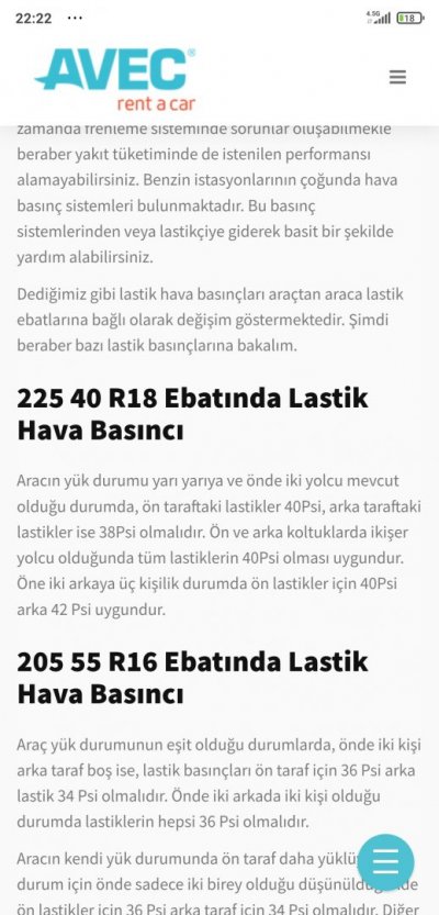

Biraz araştırarak doğru basınç bulunabilir aslında, lastik ölçülerinizi tam yazarsanız bakalım
225 40 18 hocam arabanın kitapcıgınada baktım bulamadım
https://tirepressure.com/245-40r18-tire-pressure
burada baya detaylı bilgi var lastiğin yük endeksine göre önerilen basınç değerlerini vermiş, azami yükte ve tabi xl yük endeksi lastik için 42 psi önerilmiş
Konforlu bi sürüş için internette ortalama yüke göre önler 40 arkalar 38 psi öneriliyor
Sizde deneyerek kendiniz için hangi aralık konforluysa onu yapın derim yami bu değerler sert gelirse 2-3er psi düşülebilir
  • Screenshot_2022-07-11-22-22-40-023_com.google.android.googlequicksearchbox.jpg
    105.2 KB · Görüntüleme: 20
Jant ölçüsü fark etmeksizin türkiye yollarında deneme yanılma yöntemi ile bulduğum ideal ölçüler. Ön 34 Arka 32
