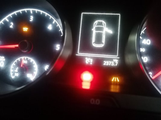

Selamın aleyküm arkadaşlar. Bu yay işareti nedir ne değildir yolda giderken yanıyor ve motor gaz yemiyor. Kapatıp açınca gittiğinde oluyo bazen hemen geri geliyor. Şimdiden teşekkürler
Aleyküm selam. Aracınızı direkt servise götürünüz. İlk marş yaparken kızdırma buji ( yay dediğiniz sembol) ışığı sönünce marş yapılır. Sürüş esnasında yanarsa aracınızı servise götürmeniz gerekir.
Aleykümselam
https://www.golftutkusu.com/topic/12273-isitma-bujisi-lambasi/ bu konuda turbo hortumuyla alakalı aynı lamba yanmış mesela, gaz yememe vs benzer belirtiler.
Mutlaka cihaza bağlanıp bakılmalı, kızdırma buji lambasıyla turbo hortumu alakasız gibi duruyor ama öyle değilmiş yani.
Cihaza bağlanırsa sorun ortaya çıkacaktır
Aynen öyle !
Bu kızdırma bujisi lambası her seye zıplayan bir ikaz lambasıdır.aracta xyz....101 faul den biri bu arıza ısığını yakıyor
Kızdırma bujilerinin TDİ larda 160.000 km den önce arıza vermediği durumu yurtdışı forumlarda da sabit .
Yani 160k dan sonra kızdırma bujisi ömrünü tamamlayabilir.
Aynen öyle !
Konu güncel olmayabilir ama bilgi maksatlı paylaşım yapayım;
139 bin km'deki passat B8 aracımda motor arıza ışığı uyarı verdi,ekrandan da uzun süre silinmedi.Cihaza bağlandığında kızdırma bujilerinin ikisi hata veriyordu.Toplam 4 adet olan bujinin biri elektirkli imiş.Elektrikli olmayan 3 adedi değişti.Buna paralel DPF temizliği de yapıldı.
