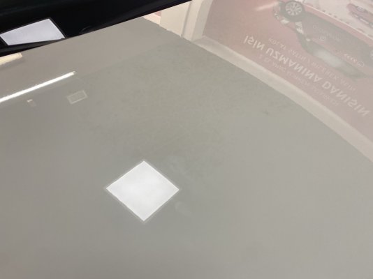

Abilerim bu folyo sökümü izi nasıl geçer ele değen bişey yok boyanın içine işlemiş gibi aynı
Ekli dosyayı görüntüle 59538
Aracı aldığımda cam tavan gibi folyo vardı, muayene için sökmek gerekti, sökünce yapışkan ince bi tabaka kalmıştı.
Selilozik tinerle kredi kartı ile kazır gibiçok bastırmadan çıkarıp pasta cila yapıldı. Tertemiz oldu. Direk pasta cila olursa süngere yapışıyor o yapışkan katman.
Selilozik tiner yerine etiket sökücü ürünlerde olur.
Benim dah önce bmw’ de başıma geldi. Eski kaput folyosu yanmış ve boyaya kadar inmişti. Bende pasta ile geçer diye düşündüm geçmedi. Sulu zımpara etki etmedi.
Bu ikisini deneyin olmazsa yakında vernik çatlaması ve boyanma gereksinimi karşınıza çıkabilir.
bence aynı çizgiye kadar folyo kaplattır tekrar. Bazı folyolar dediğin gibi güneşte iz yapıyor boyanın içine işliyor rengi değişiyor.
Aynı çizgiye kadar folyo kaplat gitsin boyatana kadar gözün takılmaz en azından...
