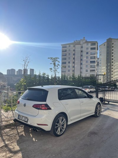

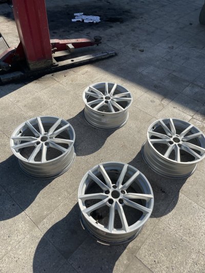

Jantlarımız ilk başta silver renkteydi. Bu görüntüde gayet hoş duruyordu ama değiştirmek istedik.

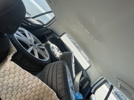

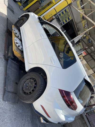

Jant lastiklerimi işyerimin deposunda kendim söküp kışlıklarımı taktım. Proteriaları ise bagaja atıp lastikçiye götürüp jantları ayırttırdım lastiklerden.

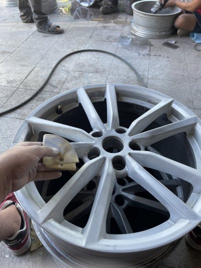

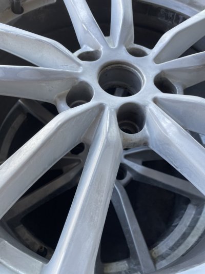

Jantları zımpara ile önce kuru 400-600 Sonra sulu 800 1000 zımpara ile pürüzsüz bi yüzey yakaladık.

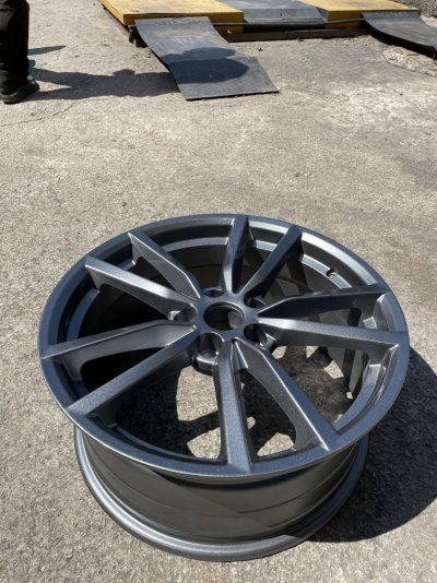

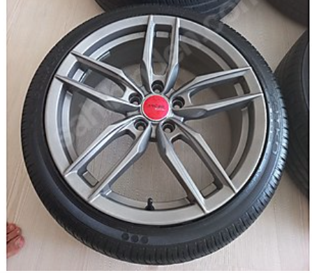

Son olarak jantımızı boyadığımızda renk bu şekilde oldu.

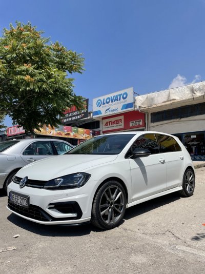

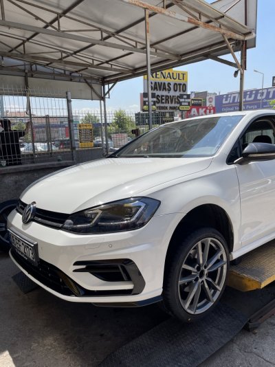

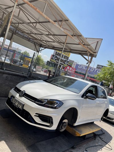

Tekrar kışlıklarımızı çıkartıp Sıfır lastik taktığımız proterialarımızı takmak için aracı lifte kaldırdık.

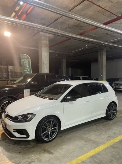

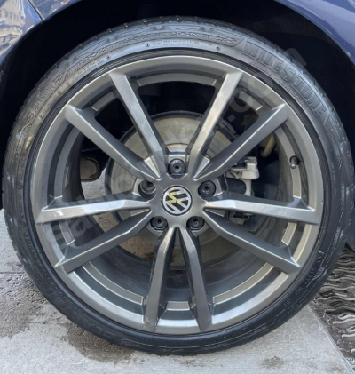

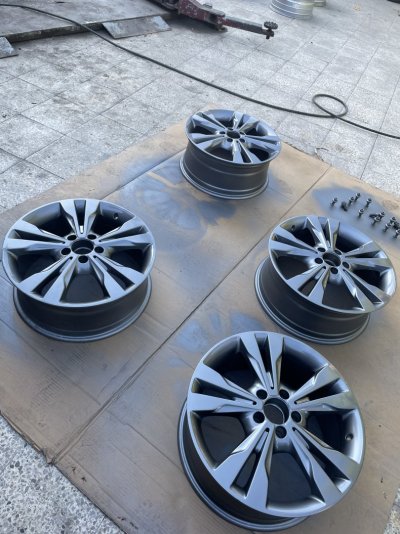

Göbek logolarını da bu şekilde taktık bence görüntü gayet güzel oldu.
İşçiliği kendimiz yaptığımız için masrafımız 500 TL Civarı bir maliyetle 2 takım jant boyamış olduk. Aynı renkte Vito 119 CDI Aracımızın jantları da boyandı onun da görseli şu şekilde:
