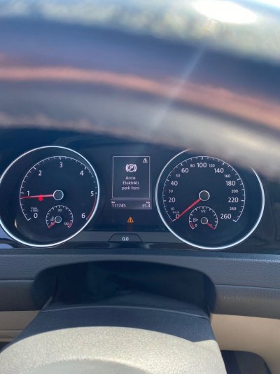

Herkese iyi forumlar, başıma gelen bir arıza için sizlerin bilgisine danışmak istiyorum. Aracım 2014 golf 7 1.6 tdi dsg dün aracın aküsünü değiştirdim bosch S5 A04 70 amper takıldı. Bugün aracı garajdan çıkarmak için bindiğimde elektronik park sistemi arızası ve auto hold arızası verdi el freni üzerindeki lamba sürekli yanıp sönüyor el freni bırakmıyor, indirmeye çalıştıkça arkalardan gelen 1 saniye sürmeyen dızzt sesi 5-6 saniye sürüyor ancak el freni bırakmıyor. Acaba arıza akü kaynaklı olabilir mi? Daha önce başına gelen veya bu konuda bilgisi olan var mıdır?

El freni dugmesi, tesisat, abs beyni. Sirayla kontrol edilmeli. Genelde sorun dugmededir
