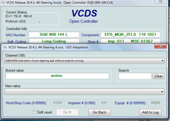

Kontak açıkken direksiyona güç verme (motor çalışmıyorken)

*Bu kodlama aşağıda gelen yorumlarda da göreceğiniz üzere, çeşitli riskler içerme ihtimali olabilir.
Motor çalışmıyorken, kontak açık vaziyette direksiyonu çevirebilmeye yarıyor.
Denedikten sonra ben tekrar eski kodlamaya getirdim.
44 steering
Security access 28183
IDE04555-Activation of pwr steering asst without engine running
Active yapıyoruz.
Do it
2013 Golf 7 de denendi.
Bu kodun acildigi gun direksiyon pompasi dagilan bir arkadasim var. Aslinda mantiken motorun calismasinin bir farki yok ama aklinizda bulunsun.
Araç çalışmıyor iken aküye ağır bir yük bindireceği kanaatindeyim.Bende denemek için 1 ay önce felan açmıştım denedikten sonra tekrar kapattım :)
Riskleri hatırlattığınız için teşekkür ederim. İlk mesaja da ekleyeyim ben en iyisi.
Olumsuzluk yaratabileceği endişesi ile denedikten sonra tekrar kapatmıştım ben de.
