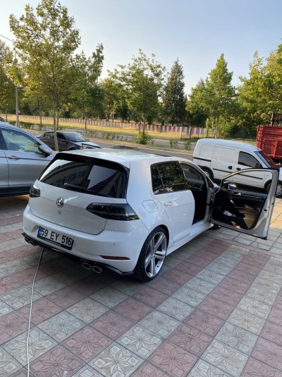

Golf 7 aracıma 7.5 highline taiwan led stop taktım ve kodlattım. Ancak dış stopların biraz kararsız yandığını görmekteyim. Bazı ledler kısık bazıları açık gibi.
Parlaklıklarını ayarlamak ve güzel durması için kendim tekrar kodlamayı deneyeceğim.
Bilen arkadaşlar kodlamaları atarsa sevinirim.
Onun haricinde eğer bu stoplar taiwan malı olduğu için böyle yanıyorsa, orjinal 7.5 highline led stopların servis fiyatı hakkında bilgisi olan varsa paylaşırsa sevinirim. İyi akşamlar.

20br 21br parlakligi 28den 20 ya da 25e dusurun. Kaliteli urunlerde bu kodlama ise yariyor. Taiwandan bile daha alt sinif ise hicbir fark olmaz
