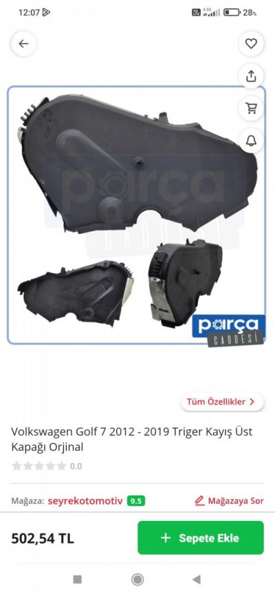

V kayısı koparsa
1- sarj dinamosu dönmez akü sarj hatası alırsınız
2- devirdaimi V kayışı dönderiyorsa (bazı model motor tiplerinde triger dönderiyor)
V kayısı kopunca Araçda hararet yükselir
Başkada hic bi halt olmaz...
*** V kayışı koparsa triger kayışının arasına girerseymis? Trigeri kopartırmış ???
V kayısı ile triger kayışı arasında trigerin plastik koruması var
Her iki kayısında arasında 14 santim mesafe var (zaten trigerin koruma kapağı var
İnanmayın böyle şeylere !
