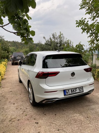

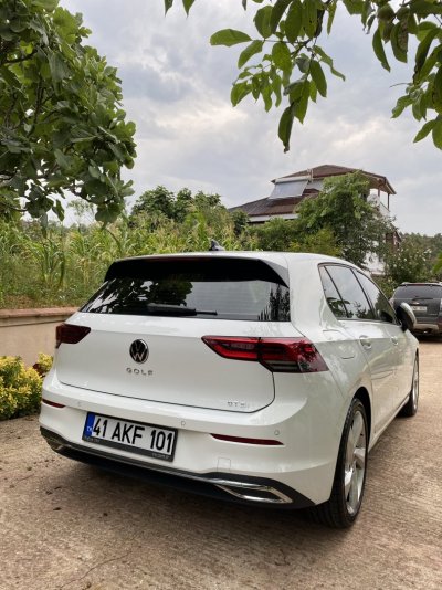

Arkadaşlar tekrardan merhaba,
Difüzör montajını bugün gerçekleştirdik. Yetkili serviste tamponu sökmeden yarım saatlik bir işçilik ile hallettiler. Aracın çehresi cidden değişti, kesinlikle öneririm.
