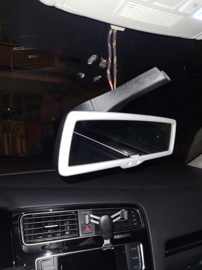

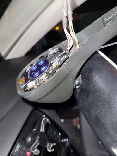

Merhabalar, ayna görüldüğü üzre yapışkanlarından bıraktı. Neyle yapıştırmam daha uygun olur ya da neresi yapar bu yapıştırma işlemini.

Merhaba,
Tokat'ta merkezde bilindik bir oto cam firmasının (olimpia, doraglass) bayisine götürüp sıcaktan düştüğünü söylersen o artık yapışkanları temizleyerek yapıştırmasını söylersin. Bir de ayna sallanmasın ve sağa sola vurmasın diye soketlerinden sökersen (ilk önce plastik tirim dış) soketlerin uçları çıkma ihtimali var. o kadar ağır bir yük ile yol gitmeni tavsiye etmem kablo çok sağlam ama soket kısmı muallak. Far hatası verir hemen panik yapma (far otomatikse) taktığında tekrar düzelecektir aynayı herhangi bir arıza silme işlemine gerek kalmaz.
Not: Sıcaktan olduğu için tekrarlama ihtimali var aracı park ettiğiniz yönü bile değiştirseniz faydası olur. Tüm gün 50-60 derece sıcaklıkta kaldığından yapışkan madde benden buraya kadar diye bırakıyor. En azından aracı doğu yönünde park edin akşama kadar ön cam güneş almasın. Ağustos geçtikten sonra bu kadar sıcak olmayacağı için tüm sene idare eder yapılan işlem. Ama eski kalıntıları kazısın yoksa tutmaz!
Teşekkür ederim.Detaylı bir şekilde yazmışsınız.Soketleri cikarmaya çalıştım ama çıkmadı. Muhakkak bir tekniği vardır. Bu gün götürüyüm dediginiz yere sağolun.
Tavsiyeniz üzere bir oto camcıya gittim. Yapıştırma işlemini yaptı. Cam üzerindeki kalıntıları kazımak bir hayli zor oldu. Sensörle cam arasında bir jel varmış o kopmuştu. Jel ve Yapıştırma dahil 180 lira ücreti var bilgi amaçlı yazıyorum. Ek olarak şunuda belirtmek isterim yapıştırma işlemi kolay olduğu kadar bilgisi olmayanlar için yapilmamasi gereken bir işlem yani işi bilene teslim etmek gerek.
