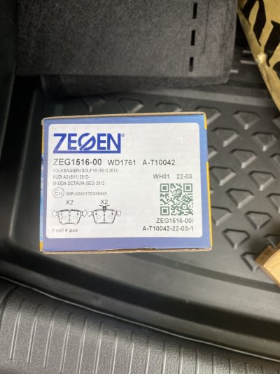

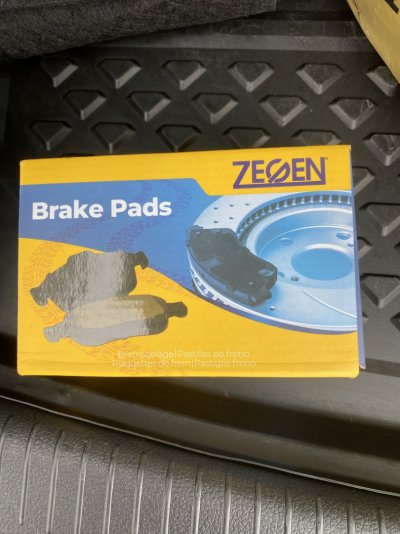

Zegen marka arka Balata arkadaşda vardı. Kalite ve kullanımı nasıldır ? İyi kalitede ise taktıracağım
