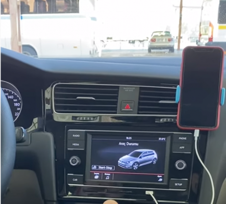

Merhaba aradaşlar bu cihazdan aldım ben, ekte attığım youtube görselinde görüldüğü üzere simgesel golf modeli gözükürken benim aldığım cihazda passat sembolü gözüküyor bunu nasıl değiştirebilirim bilen var mı acaba ?
Vcds den değiştirebilirsiniz 5F'den byte bit olarak tam hatırlamıyorum ama seçenekler orda mevcut. Çanakkale yada kırklareline yolunuz düşerse halledebilirim.
Hocam teşekkür ederim ama çok uzağız lokasyon olarak ya :) bende obdeleven var tam olarak nereye girmeliyim ben deneme yanılma ile bulmaya çalışayım olmadı.
Ekli dosyayı görüntüle 60529
Yıllar önce bende aynı cihazı almıştım bir vagcomcu arkadaştan. Passat çıkıyordu ekrana sonra yanına uğradım 2 dk sürmedi değişmesi ücret de almamıştı.
Cihazı facebook grubundaki bir satıcıdan aldım hocam bakalım kendisi ile de iletişime geçeyim de uzakta olduğu için birşey yapabilir mi bilmiyorum.
