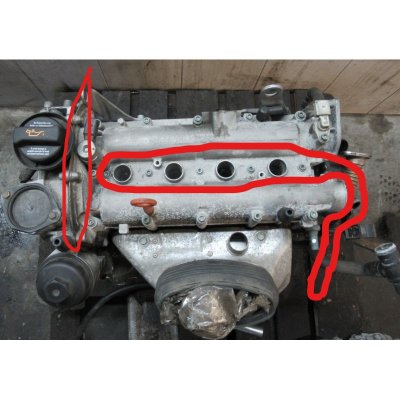

Birde şöyle bir durum var motor yağ dolum kapağının ordan kaçırmış olsa bile motor yağ dolum ağzının hemen yanında buji yuvalarının olduğu bölüme yağın akması aşağıda ekledim resimde kırmız ile solda işaretlediğim yer motor bloğu ile yağ dolum hazanesinin birbirine montajlandığı ek yeri var ve burası yuakrı doğru çıkıntılı yani yağın ordan bujilerin olduğu yere sızması pek mümkün değil gibi.
Dün akşamüstü bu manzara ile karşılaşınca açıkcası motor yağ dolum kapağının etrafını kontrol etmek aklıma gelmedi.
Aşağıdaki resimde soldaki kırmızı ile işaretli olan yer yağ dolum kapağı ile bujilerin olduğu yuvanın arasındaki çıkıntıyı gösterdim buradan nujilerin olduğu yere yap sızabilirmi? Sağdaki kırmızı ile işaretli yerde yağın bulunup aşağı doğru aktığı bölge. Yada aşağı doğru aktığı bölgedede bir kaçak var ama sanki yukarıdaki yağ aşağı akmış gibi bir izlenim var.
