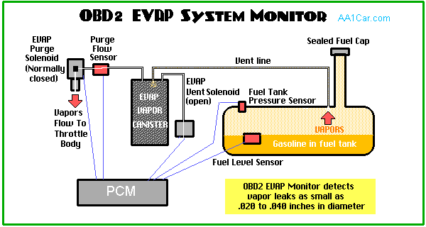

Evap System Purge Control Valve (N80) dirty/faulty (iki tip hatasi mevcutmus)
Fazlaca olusan yakit buharini araca girisini veya emisyon kirliligi icin atmosfere karismasini engellemek.
Eksantrik mili konum hatasi icin acaba sensoru mu bozuk diye dusundum
