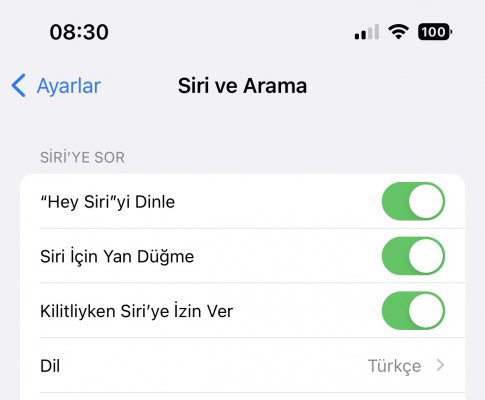

Ayrıca ayarlar kısmında sirinin ayarlarının bu şekilde olduğuna dikkat edin.
