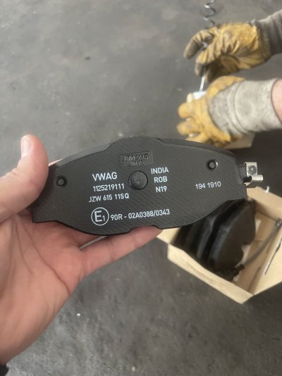

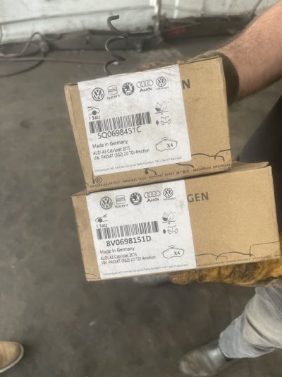

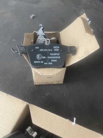

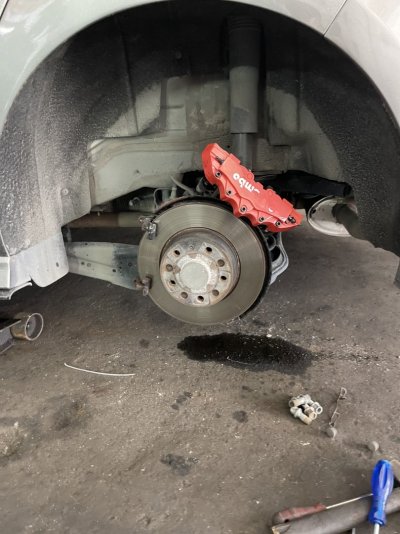

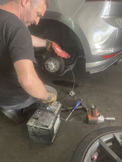

Herkese iyi haftalar diliyorum.
Uzun süredir fren tutmaması şikayetim vardı direk kızaklamaya geçiyordu
İlk olarak fren hidroliğini değiştirdim sonra da frenciye gelip kontrole soktum
Üstünde ki zegan marka bir balata ve çok kötü bir balata olduğunu söyledi sert olduğu için iyi frenleme yapmıyor dedi
Bir kaç marka önerdi ate textar vs vs
Bunlardan daha iyi olan vw araçların kendi fabrika balatasını önerdi adı
Galfer marka balata güncel fiyat 1300 ön 1300 arka tekerlek başı 200 tl işçilik ile toplam 3400 tl fiyat çıkarttı
İşçiliğine bayıldığım bir abimiz adı Mehmet tavsiye ederim işini hakkıyla yapan biri bir kaç fotoğraf ekledim onlara bakıp sizde yorumlama yapabilirsiniz herkese saygılar

@Yalman44 hayırlı olsun hocam. Textar taktırmışsınız bu arada, 3. fotoda görünüyor.

Servis malı ekonomi sınıfı (JZW) parça takılmış. Önlerin üreticisi Jurid, arkalar Textar gözüküyor. Servisten fiyat alsaydınız keşke..İndirimle uygun olabilirdi. Az para almamışlar zira.

Öncelikle hayırlı olsun güle güle kullanın..,
Bu arada bilginiz olsun ;
yapılan işlemler sonucunda memnun kaldığınız ve foruma da tavsiye ettiğiniz ustanın ---> aracınıza taktığı balatalar %100 SAHTE 'dir.
Balata değişimi için 800 tl. işçilik alan ustaya maşallah diyelim., yetkili serviste bile daha ucuza geliyor.
dostum kusra bakma ama sanki kazınlanmışsın ..serviste jzw olmayan yani ekonomik sınıfta olmayan orjinal balataları (ferodo hagid vs gibi) 4000tl ye yaptırırdın..bu ekonomi balataları ses yapmaya başladıgında beni anlarsın (sanki ürünler çakma gibi diyecektim ki üsteki mesajda bu durum belirtilmiş)
