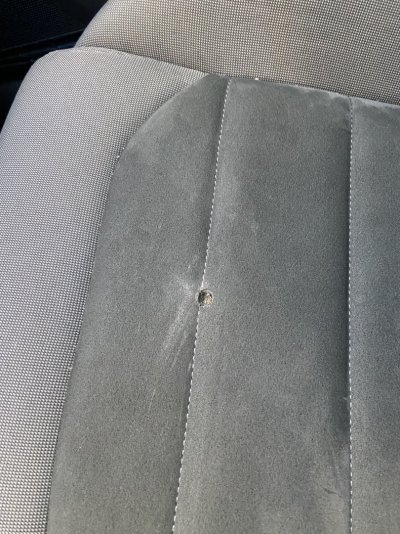

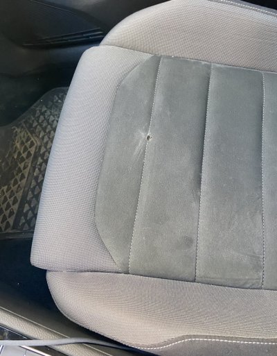

Herkese merhaba,
Bugün yolcu koltuğunda babam otururken gideceğimiz yere gittik ve indiğimizde koltukta sigara yanığı vardı, içim baya bi acıdı. Naparım diye düşünüyorum, sizlerinde fikirlerini ve tecrübelerini almak istedim. Tamiratı yapılıyor gibi araştırdığım kadarıyla ama macun gibi bir şeyle doldurup üzerine kumaş tozu atıyorlar. Pek hoşuma gütmedi açıkçası. Diğer bir yöntemde yanığın bulunduğu alcantara parçayı değiştirmek ama diğer alcantara parçalarla ton farkı olur mu orjinali gibi olur mu bilmiyorum.

Merhaba öncelikle geçmiş olsun. Uygulamayı şöyle yapıyorlar, buraya tutkal gibi bi yapıştırcı döküyorlar ve üstüne kumaş entegre ediyorlar . Böyle tamirat tadilat yapılıyor ancak sizin tam dikiş yerinize gelmiş . Ellerinde bir dünya kumaş oluyor genelde. Renk tonu tutar ancak dediğim gibi dikiş kısmına denk geliyor. %100 Bi düzelme olmaz
Bugün bi servisle görüşücem orjinal kumaşı varsa eğer alıp dışarda değiştirmeyi düşünüyorum
Kendi aracımda aldığımda yanık vardı.Ankara da bu işi yapan bi yerde yanım tamir yaptırdım.İlk önce iyi gibi dursa da gün geçtikçe afedersiniz kuş pisliği gibi tutkal izi ve yapılan yer belli olmaya başladı.
yerinizde olsam direk bulabilirseniz kumaşı değiştirmeyi deneyin.
Kumaşı çıkmacılarda çok rahat bulunuyor. Kumaş olarak alıp iyice temizleyip sonra döşemeci birisine montaj yaptırın derim
Gaziantepteyim, internetten bi araştırayım çıkmacıları arayıp sorayım. Çıkma orjinal bulursam çok daha iyi olur
