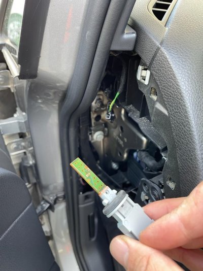

sanırım sıcaklık arızalandı... bu yüzden kapaklara komut vermiyor..bende söküp dirençi ölçtüm ama sıcaklıkla artmadı..normalde 6600 ohm 66 derecede ölçmek gerekiyor ama ben bu değeri bulamadım..hem sağ hem solda var bu termometlerden buyuk olasılıkla direksiyon taraftaki bozulmuştur..bendekinin durumu bu şekilde..hem sıcak hem soğukda komut işlemiyor..sadece hi değerinde kapaklar açılıyor oransal ısıtma çalışmıyor bu bozuk oldugu için..
mantıklı ilk defa gördüm bu sensörü
Sorun çözülürse paylaşır mısınız tekrardan?
Sensörleri söktüm sağ taraftakinin dirençi değişmiyordu bugun baktıgımda değişmeye başladı yerine taktım ama denemedim bakalım görücez bu sensörlerden 5 tane var biri bozuksa klima sistemi düzgün çalışmaz taneside 40 dolar civarıymış
