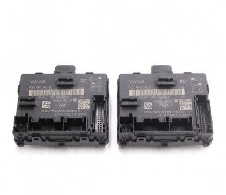

Konumu inceleyebilirsin...
Öncelikle kapı kontrol ünitesi alacaksın...
Sonu K ile bitecek...
Servisten katlanır ayna alabilirsin... kendi aynanı ve kapağını kullanacaksın...
İstanbul da ise ben montaj ve kodlamasını Ender Elektronikte yaptırdım...
Yada @İlker34 ile görüşüp işlemlerini halledebilirsin
Öncelik kapı kontrol ünitesi sağ ve sol bir takım...
TRY 1,775.53 5% İndirim | 5Q0959592K 5Q0 959 592 K 5Q0 959 593 K 5Q0959593K VW Golf MK8 A3 8Y kapı kontrol modülü

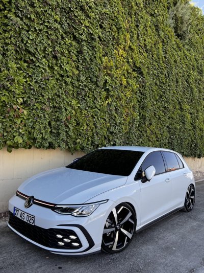

Aracı bayiden aldıktan sonra kısa sürede bu hale kendim çevirdim.Montaj kodlama konusunda gerekli donanımlara sahibim.Sadece parçaları bulamadım Teşekkür Ederim...
    337.9 KB · Görüntüleme: 142
İlandaki parça işini çözer...
