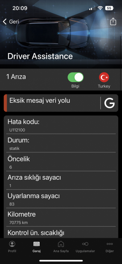

Uzun süredir yaptığım kodlamalardan sonra, A5 Driver asistance sürekli olarak "Eksik mesaj veri yolu" veya ingilizce olarak "Databus missing message" hatası veriyordu ve bir türlü gideremiyordum. Az önce araca gidip tam tarama yaptığımda yine karşıma çıktı ve kafayı taktım. Eve geldim aracı ilk aldığım zamanlarda ilk VCDS kablosuyla araca bağlandığımda önerilere uymuş ve hiç bir değişiklik yapmadan önce LOG kayıtlarını almıştım.
Şimdi A5 Driver Asistanda ki ilk aldığım yedekdeki kod ile şuanda varolan kod satırını karşılaştırdığımda hatanın sebeplerini görmüş oldum. Long coding kısmında ki kod satırında 2 byte'ta değişiklik fark ettim. Yarın ilk fırsatta bu tik'leri kaldırıp tekrar bi tam tarama yapıcam. Umarım A5 te artık hata almam. Eğer bnim gibi takıntılı olan varsa inşallah yarın bu sorununda çözümünü bulmuş olacağız.
