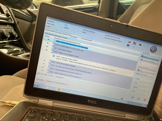

genelde cam değişimi ile gelen sorun ama bende değişim öncesi de arada bir çalışıyordu. pc kontrolünde aşağıdaki gibi hata verdi.WhatsApp Image 2022-10-08 at 11.50.34.jpeg

Şaşmaz sanayide birkaç yere danıştım. Bilgilendirme olması için paylaşayım. Sensörün tamiri olmuyormuş arkadaşlar servis 3000 lira civarı fiyat verdi. Ekonomik durumdan dolayı alternatif çözüm için Ankara içi bir yer buldum 1200 tl ye orjinal sensör takacak. Tabi sadece sensör ve işçilik için bu fiyat olacak. Kablo tesisatı vs aracımın donanımında zaten vardı. Memnun kalırsam ihtiyacı olanlarla da hizmet aldığım yeri paylaşabilirim.
