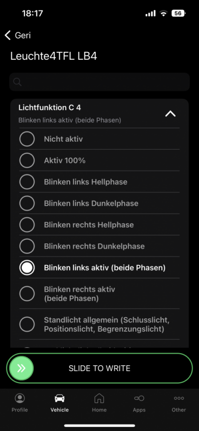

Arkadaşlar merhaba

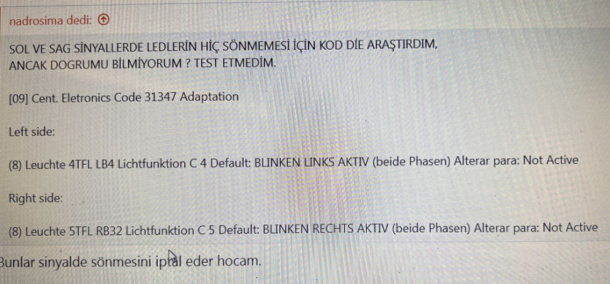

Forumda aşağıdaki gibi bir paylaşım gördüm, bunu obdeleven ile yapmak istiyorum. Not active diyorum ama kodlar çıkıyor karşıma, ne yapmam gerekiyor acaba?

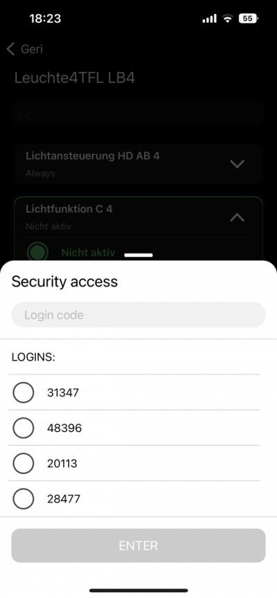

kodlamayı doğru yaptığınızdan eminseniz, kodlamayı tamamlamak için 31347 o kanalın güvenlik şifresini girmeniz gerekiyor

Kodlamayı doğru yaptığınızdan eminseniz 300 13 47 o kanalınkodlamayı doğru yaptığınızdan eminseniz, kodlamayı tamamlamak için 31347 o kanalın güvenlik şifresini girmeniz gerekiyor
tesekkur ederım recep bey denıyecegım
