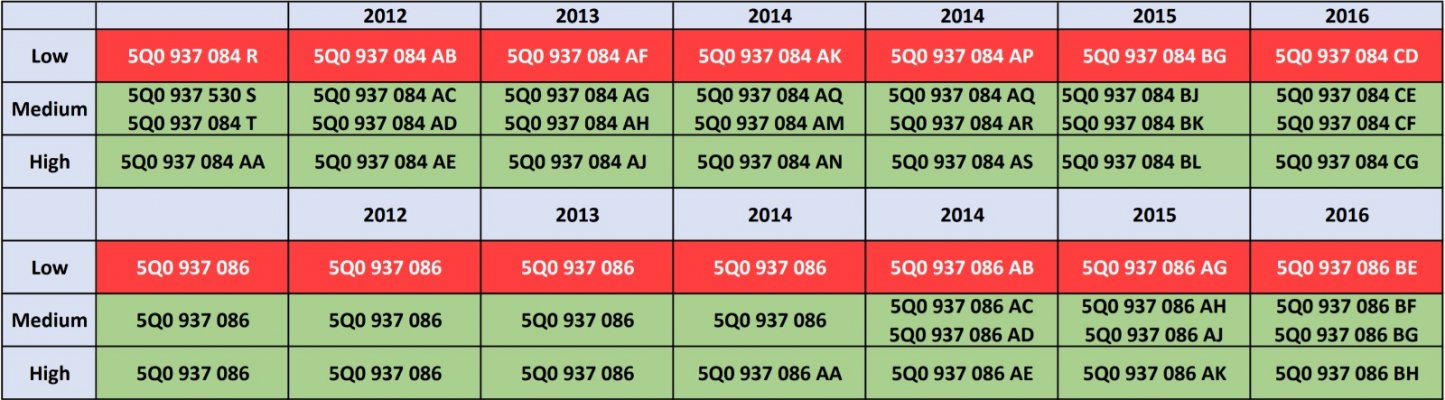

Merhaba hocam aracınızın bcm si destekliyor değişmenize gerek yok aslında genel olarak midline ve comfotline da direk desteklemiyor gerekmiyorlar demelerine rağmen bazı 7.5 comfortline araçlardaki bcm koltuk ısıtma destekliyor. BCM nin HİGH yada MID + olması gerekiyor MİD VE LOW BCM desteklemiyor. hatta ben sizin parça kodlu bcm den arıyordum çıkmacılardan sonu DQ olanı buldum uyguna onu almıştım. ayrıca 084CG/CQ/DD de destekler aşağıdaki fotoğrafta yabancı bir siteden bulmuştum destekleyen modeller yeşil kutu içinde.

ne demek abi bende desteklemez biliyordum araştırınca desteklediğini öğrendim hatta CQ High bcm ambiyans aydınlatma bile destekler :)
Part No SW: 5Q0 937 084 CG HW: 5Q0 937 084 CG
Component: BCM MQBAB H H34 0236
Part No SW: 5Q0 937 084 CQ HW: 5Q0 937 084 CG
Component: BCM MQBAB H H36 0253
Part No SW: 5Q0 937 084 DD HW: 5Q0 937 084 CG
Component: BCM MQBAB H H38 0273
Part No SW: 5Q0 937 084 DH HW: 5Q0 937 084 CG
Component: BCM MQBAB H H40 0312
Mesela CP M+ o da destekliyor.
Part No SW: 5Q0 937 084 CP HW: 5Q0 937 084 CF
Component: BCM MQBAB M+ H36 0253

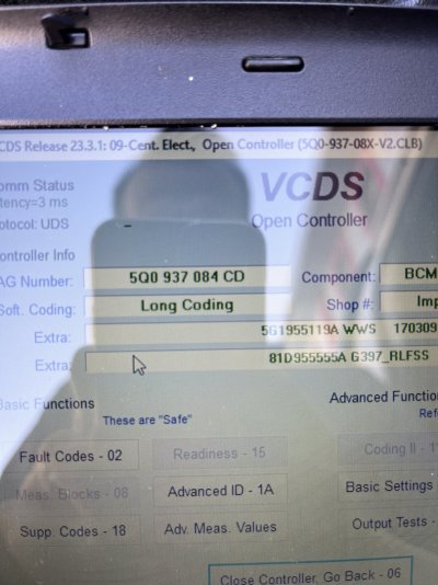

5Q0 937 084 CD bcm koltuk ısıtma destekliyormu acaba?
    207.3 KB · Görüntüleme: 32

BCM'nizde koltuk ısıtma pinleri mevcut
Konuyu güncelliyorum sonradan gelenler patlamasın, ekte belirtilen şema her zaman doğru olmayabilr, mesela AH ünitesi aracımda var, fakat bcm üzerinde bulunan tüm pinler boş, bu sebeple fiziksel kontrol ile teyit etmeden sipariş etmemeniz en hayırlısı.
