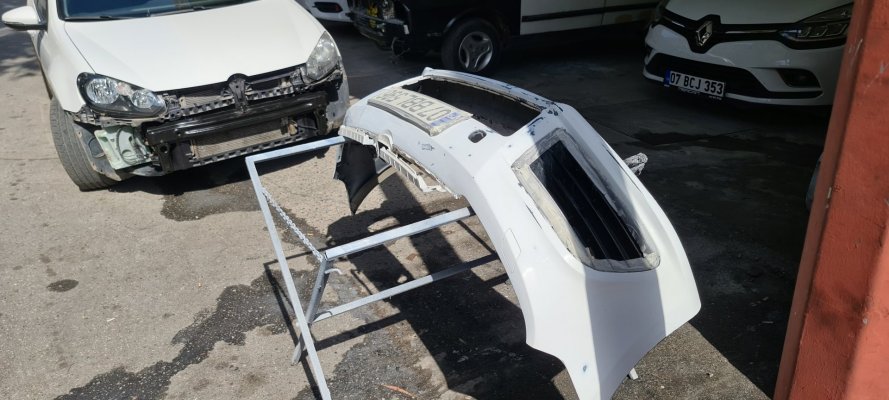

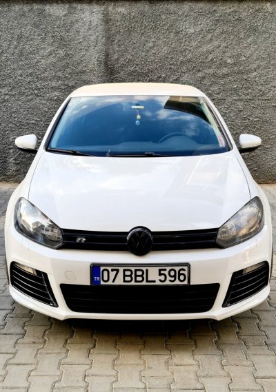

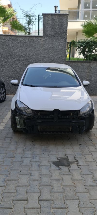

Aracımın mk6 R tamponu için Güzel bir boyama işlemi yaptım. Sürtmeler ve hafif darbeler sonucu boya atması vb kötü bir görüntüsü vardı.
İşlemi Kendim yaptığımdan gerekli malzemeler şu şekilde;
500 gr Boya
2 adet 500 lük Sulu zımpara,
Bir adet Sünger, Boya bantları biri ince diğeri kalın olursa daha sağlıklı kapatma yapılabiliyor detay adına

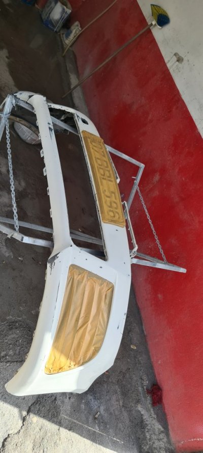

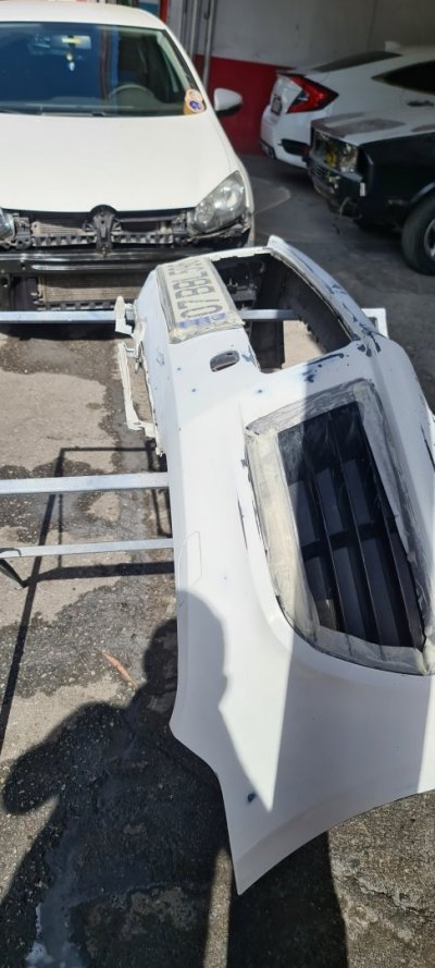

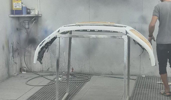

Tüm işi OTO Boya Ustası arkadaşımın mekanında yaptım Sağolsun buradan da kendisine tekrar dan teşekkür ediyorum. Önce aracın Tamponunu sökmek gerekiyor öyle görüldüğü gibi zor olmasa da dikkat etmek lazım vidaları söktükten sonra plastik ayaklar ve geçme noktalarına zarar vermemek adına. Tampon sökme sonrası boya için hazırlıkları yaptıktan sonra boyacı dükkanına geçtim. Daha önceden hiç boya işlemi yapmamıştım bu bir ilk oldu. Açıkcası Sabır ve Gayret gerektiren bir işlem oldu benim için. Boyacıların Hakkını vermem lazım.

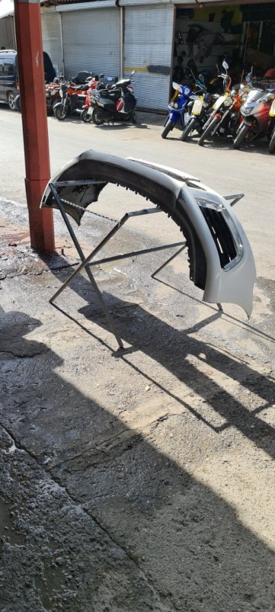

Zımpara işlemi epeyce uzun sürse de 500 lük sulu zımpara kullanımı gayet kolay. Boyanın aşındırılması ve eşit seviyeye gelene kadar uygulanması biraz zaman alıyor.
Sprey boya kullanmak istemedim daha sağlık bir sonuç elde etmek için Fakat sizler loka boyama yapacaksanız oda bir çözüm olarak düşünülebilir.
Fikir olması açısından forumda sizlerle de paylaşmak istedim herkese keyifli forumlar dilerim.
Resimleri ekliyorum aşağıya
