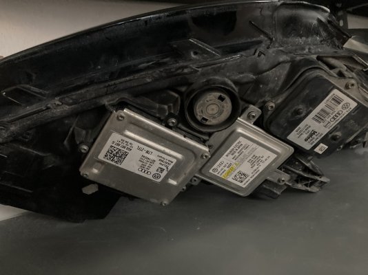

Merhaba konuda bahsettiğim gibi çift u led aldım üzerinde 3 beyin ile geldi. Aracın üzerinde basic bixenon farlar vardı. Yani tek beyinli bunları söküp u ledli onları taktım farlar düzgünce çalışmıyor yardımcı olabilir misin ne yapmam gerekiyor aldığım yer kodlama yapman gerekiyor diyor. Aldığım farların üzerindeki beyinleri aşağıda fotoğraf attım.
    207.5 KB · Görüntüleme: 41
Çift u ledde 4 beyin olması lazim. Basic bixenonlu araca tak calistir yapamazsiniz. Afs beyni takmaniz lazim. Far kablo tesisatinda degisiklik lazim. Direksiyon alti farla ilgili tesisatta ciddi iscilik gerekli. Ardından kodlama gerekli. Bilgi tecrübe gerektiren bir işlemdir.
Afs beynin kodu falan var mı
