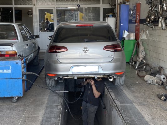

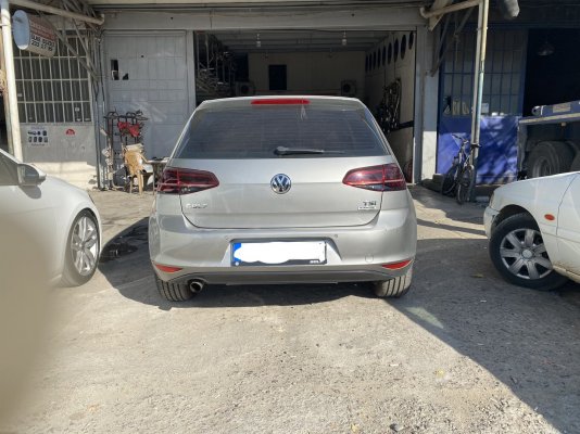

Cümleten selamlar arkadaşlar,
Bugun aracıma son susturucu iptali ve gti egzoz dönüşümü yaptırdım.Yaptırmak isteyenler için bilgi olması adına konuyu açtım.Umarım işinize yarar😃
Ses tatmin edici derecede.
Egzoz Uçları çap 100lük 400tl
Y pipe 800tl
Difizör 750tl(montajı yapılamadı kargodan dolayı)
İşçilik 300tl

Hayırlı olsun hocam Toplam maliyeti ne oldu?tam benim istediğim kıvamda bir ses tonu. Keşke daha sessiz bi ortamda video çekaeymişsiniz
Eyvallah dostum teşekkürler. Toplam üstte belirttiğim gibi 2200 civari tuttu, ses sanayide olduğumuz için maalesef kötü çıktı ama güncellerim link’i yarın
He pardon alttaki yazıyı görmemişim. Hayırlı olsun
