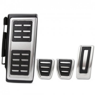

Ayakkabınızın tabanı lastik / Pedal lastik bu sesin gelmesi doğal, Krom kaplama pedal seti alın görsele ve sese katkısı olur.

Bu pedal seti gerçekten sesi kesiyorsa hocam hiç düşünmeden alayım ozaman, çok teşekkürler
Bende bu pedal setinden var ama gacırdama değil arada sırada yay gıcırtısı gibi bi ses geliyor.

Ayakkabıdan kaynaklı bu pedal setini kullanıyorum greyderin bir ayakkabısı var ne zaman giysem yağmurda deli eder beni :)

Bu setin üstüde lastik ayakkabıdan kaynaklı ses yine gelir
Orjinal pedal seti yumuşak lastikten üretildi kolay aşınıyor. +sı Ayağınızın kaymasını engelliyor. Örnek resimdeki pedal setinin yüzeyinde çok az lastik olması muhtemelen aşınma olasılığı için daha sert yapıdadır. Ses yapma olasılığı minimum dezavantajı - kösele veya tabanı sert kısacası lastik olmayan her ayakkabıda çapraz veya ucuna basarsanız pedal ayağınızdan kayabilir.
Test yöntemi kolay pedal yüzeyine çok az gres sürün normal yağ olmaz. Ses devam ediyorsa pedalın temas noktalarına yağ sıkarsınız çözülmüş olur.

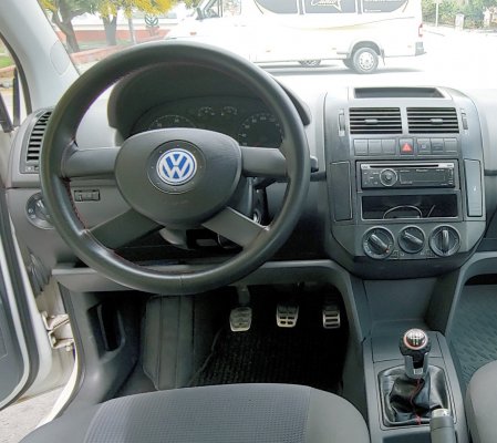

Ben önceki aracımda sesten rahatsızdım 'polo' seti aldım ses gitti. resim eklemedim kendi aracım..
