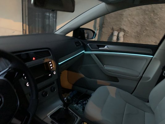

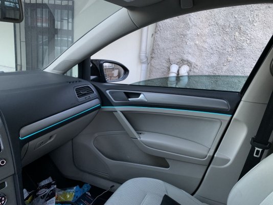

hoşuma gittiği için paylaşma ihtiyacı duydum fotoğraflardan beğenirseniz siz de yaparsınız
kapılarda far anahtarına bağlı 12v yok o yüzden cam açma düğmesine gelen 5v u kullanarak 5vla çalışan bir röle bağladım
kapıda sabit 12v var elektriği oradan aldım röleyi de anahtarlama elemanı olarak kullandım torpido için de çakmağa gelen
aydınlatma elektriğini kullandım 12v geldiği için direk bağladım röleye ihtiyaç olmadı
yapım aşamasında fotoğraf çekmeyi unuttum sadece video çektim belki youtube'a koyarım diye
isteyen olursa videodan fotoğraf çekebilirim şimdililk tek kapı ve torpidoya yaptım diğer kısımları da haftasonu yapmayı düşünüyorum
