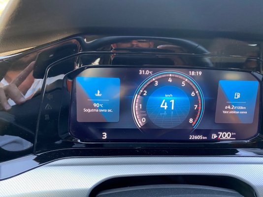

Merhabalar herkese iyi forumlar iyi günler dilerim.
Golf 8 İmpression aracımın teyp'inde ki geçişler biraz yavaştı servise gidince bakılması için rica ettim, sürümü eskiymiş yeni sürüm ile güncelledik dediler geçişleri sorunsuz oldu takılmadan hızlı bir şekilde çalışıyor şimdi :)
Güncellemeden sonra hayalet ekrandaki yağ sıcaklık göstergesi kayboldu sadece soğutma sıvı sıcaklığını (hararet) göstergesi var.
Serviste ki danışman arkadaşa sordum son sürümden kaynaklı kalkmış olabileceğini söyledi.
Gözüm alıştığı için sadece hararet göstergesi olunca bi boş geliyor ekran, aynı araçtan olan arkadaşlarım sizde bu gösterge var mı? yok mu?
Tekrar nasıl geri getirebilirim.

1 gün önce bende periyodik bakım için vermiştim,Bendede aynı şekilde kaybolmuş,bayiye aradım pazartesi günü uğrayın bakalım dediler,siz çözebildinizmi

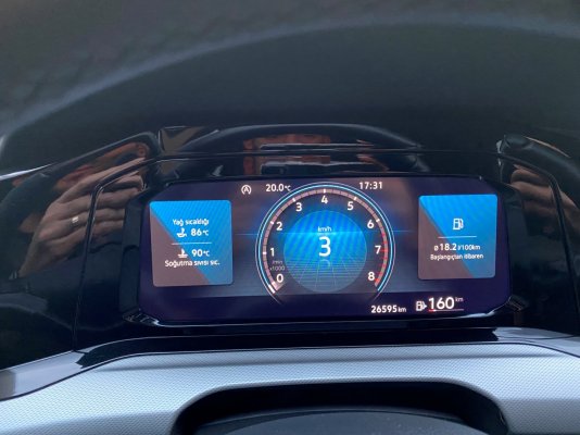

Merhaba aracımın teyp güncellemesini yapan uzay otoya tekrar götürdüm sabah verdim öğlen hazırdı aracım tekrar yağ ve soğutma sıvı sıcaklığı ekrana geldi sorunum çözüldü.

Bende Aynı Şekilde Wolkswagen Başarana Götürdüm Ama Bir Türlü Çözemediler, Sizinde Aynı Problemi Yaşadığınızı ve Durumunuzun Çözüldüğünü Onlarla Paylaştım,Servis Destekçisi Dedik O Problemi Yaşayan Arkadaşın Plakasını Alabilirseniz Hangi İşlemi Yaparak Çözmüşler Sistemden Bakıp Sizinkinide Çözelim Dediler,Acaba Plaka Verme Şansınız Varmı Hocam
Mümin bey servis ile görüşebildiniz mi? Sorunu çözebildiler mi?
Evet Görüştüm Hocam Yardımınız İçin Teşekkür Ederim,Plaka Bilginizi Paylaştım,Sizin Servis Geçmişinizden Bakıp Aynı İşlemi Benim Aracıma Uygulayacaklarmış, 22 Aralık Perşembe ye randevu Verdiler Bekliyorum.

Yeni sürümler de kapalı olarak güncelleniyor gittiğiniz de gosterke paneli uzun kodlamadan tekrardan açıyorlar
